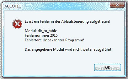

wir sind dabei auf ELCAD 7.8 Umzusteigen. Das Blöde ist nur das er mir in einem KS Programm Fehler bringt die in der alten Version 7.7 nicht da waren oder nicht gemeldet wurden.
da hat das Programm noch anstandslos funktioniert.
Kann irgendjemand was mit dem Fehler anfangen. Ich wüsste nicht was hier für ein Programm aufgerufen wird.
Der Fehler kommt während der Skriptausführung ein paar mal.
Interessanterweise schreibt er auch keine Geräteliste raus obwohl er da rumrödelt und den Fortschrittsbalken anzeigt.
Das lustige dabei ist auch noch er schreibt mir (fast) alle Daten korrekt als Datei raus. Diese Daten werden aber aus der nicht existenten Geräteliste generiert.
Für Ideen, Hinweise, Schuldzuweisungen bin ich wie immer dankbar.

Hallo Pelle,
ja hat es.
Nun möchte ich euch die Lösung nicht vorenthalten.
So nun müsst ihr wieder ganz stark sein. Manchmal sieht man den Wald vor lauter Bäumen nicht.
Ich habe in einem Anfall geistiger Umnachtung(kann nach einem 10Stunden Tag mal vorkommen) den ELCAD 7.8 Command.Auc Ordner nach der Installation aufgeräumt und mal die ganzen Demos alte Skripte und Programme die man nicht mehr benötigt rausgeschmissen. So das nur noch meine Aktuellen Programme und Skripte drinne waren.
Dabei habe ich wohl das eine oder andere Programm Erwischt was wohl besser dageblieben wäre.
Nun sind sie wieder zurück und siehe da es geht.
